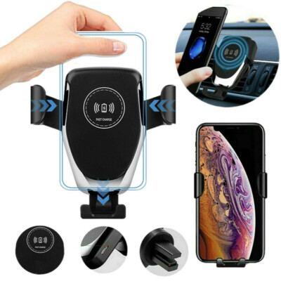

Voici ce que j'utilise dans mon Accord '18 et mon F-250 '01.
C'est peu coûteux et pratique. Il maintient le téléphone là où je peux l'utiliser pour la cartographie d'itinéraire et pour voir les textes sans avoir à le chercher sur une étagère quelque part et ne gaspille pas l'espace de stockage de cette étagère.
Lien corrigé
C'est peu coûteux et pratique. Il maintient le téléphone là où je peux l'utiliser pour la cartographie des itinéraires et pour voir les textes sans avoir à le chercher sur une étagère quelque part et ne gaspille pas l'espace de stockage de cette étagère.
LIEN EBAY SUPPRIMÉ, c'est-à-dire "Nous avons cherché partout".
Je recommanderais de ne pas utiliser la pièce Toyota, ma version Limited l'a, et je préfère utiliser une pièce de rechange à 25 $ qui maintient mon téléphone en vue et le charge avec le sans fil QI rapide.
Le principal problème avec la Toyota est qu'elle ne prend pas en charge la norme QI FAST sans fil, donc inutile. De plus, l'emplacement signifie que vous ne voyez pas votre téléphone pendant qu'il se charge.

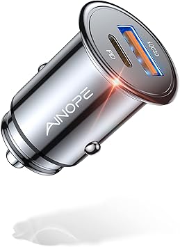

Voici le problème avec le chargement sans fil... la plupart des téléphones plus grands ont maintenant un mode de chargement rapide ou super rapide qui se situe entre 18 W et 30 W+. Donc, ces chargeurs sans fil qui sont d'environ 15 W peuvent ne pas mettre le téléphone en mode de chargement rapide. Ne vous méprenez pas, il se chargera quand même, mais cela prendra beaucoup de temps. Le mode rapide peut ne pas être important pour certains car il s'arrête à 80 % puis passe à la normale.
Je suis allé avec ces adaptateurs de charge encastrés. Charger les deux appareils en même temps coupe la charge rapide, mais il y en a d'autres qui ne le font pas, mais ce n'est pas aussi encastré
Chargement rapide des DEUX ports simultanément
