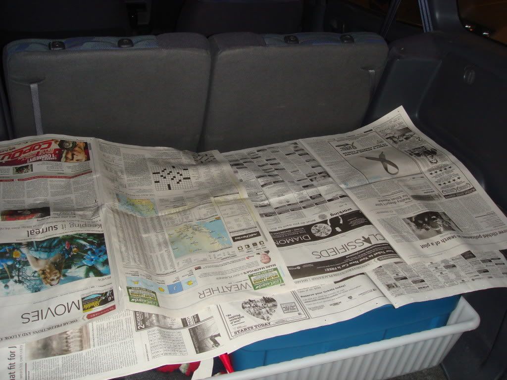

Gebruik wat krantenpapier en meet het gebied dat je moet bedekken.
