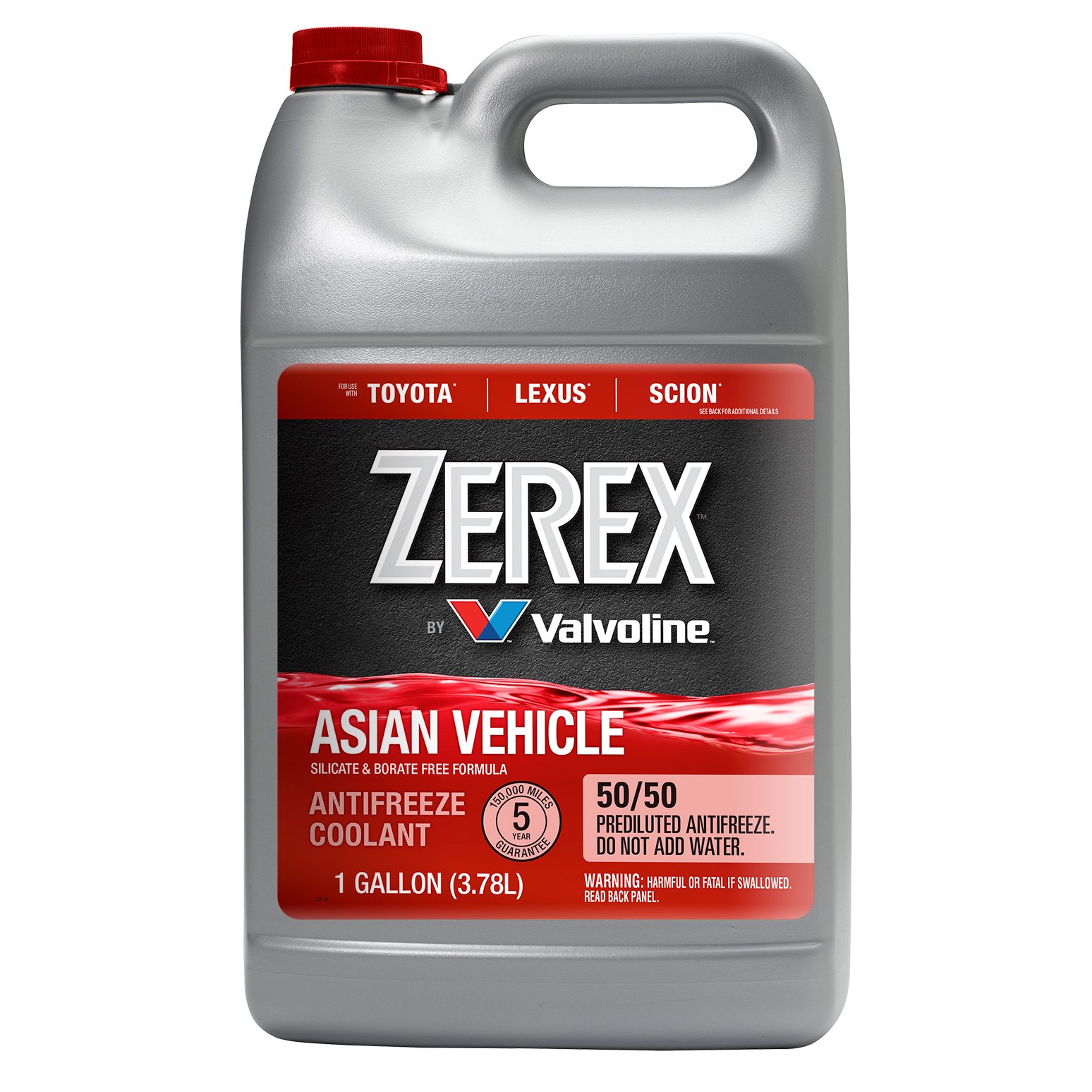

El refrigerante Toyota no es necesario. Hay muchas opciones del mercado de accesorios para sus intervalos de 5 años. Nunca consideraría usar el relleno de fábrica durante una década o 100,000 millas. Pero supongo que alguien está apostando a si su bomba de agua, válvula de derivación, radiador... durarán tanto tiempo.
Algunas opciones 50:50:
Y concentrado si desea mezclar su propia proporción o si cometió el error de un enjuague con manguera de jardín:

Gracias por hacer todo ese trabajo de pensar por nosotros, Greasy. Con un intervalo de cambio de 10 años, estoy perfectamente de acuerdo con usar Toyota Super Long Life.
Por cierto, es tu coche y puedes hacer lo que quieras, yada yada yada, pero el intervalo de cambio de 10 años se basa en que los aditivos anticorrosión se agotan a un ritmo muy lento y predecible. Por la Química. Así que no hay razón para desconfiar de la longevidad de 10 años de Super Long Life.
