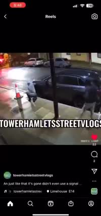

Der aktuelle Beitrag eines anderen Nutzers hat mich dazu veranlasst, internationale Recherchen anzustellen. Es gibt eine NEUE Autodiebstahlmethode, die erst diesen Sommer in Japan "erfunden" wurde und deren Anwendung in Großbritannien explodiert ist. Sie wird häufig verwendet, um RAV4s der 5. Generation und Lexus-Modelle neueren Datums in ganz England und Japan in den letzten Monaten zu stehlen. Sie wird als "Can Invader Attack" bezeichnet. Der Dieb geht durch den vorderen Radkasten des Beifahrers (wie beim Wechsel einer Nebelscheinwerferbirne) und schneidet die Kabel zum Scheinwerfer durch und verbindet ein Gerät, mit dem er auf das CAN-Bussystem von Toyota oder Lexus zugreift. Es dauert weniger als drei Minuten, um das Auto zu stehlen, wie das Video zeigt. Polizei und englische Foren sagen, dass die einzige Möglichkeit, die RAV4-Diebstähle zu stoppen, darin besteht, den Radkasten zu panzern oder Lenkradschlösser zu verwenden. Dieser Can-Invader-Angriff ist völlig neu und unterscheidet sich von der älteren "Relay Attack"-Diebstahlmethode, bei der das Signal vom Schlüsselanhänger abgefangen wird, die in den USA und Kanada verwendet wird. Der Can-Invader-Angriff kann derzeit mit keinem bekannten Mittel verhindert werden. Der Screenshot stammt aus einem britischen Toyota-Forum.
