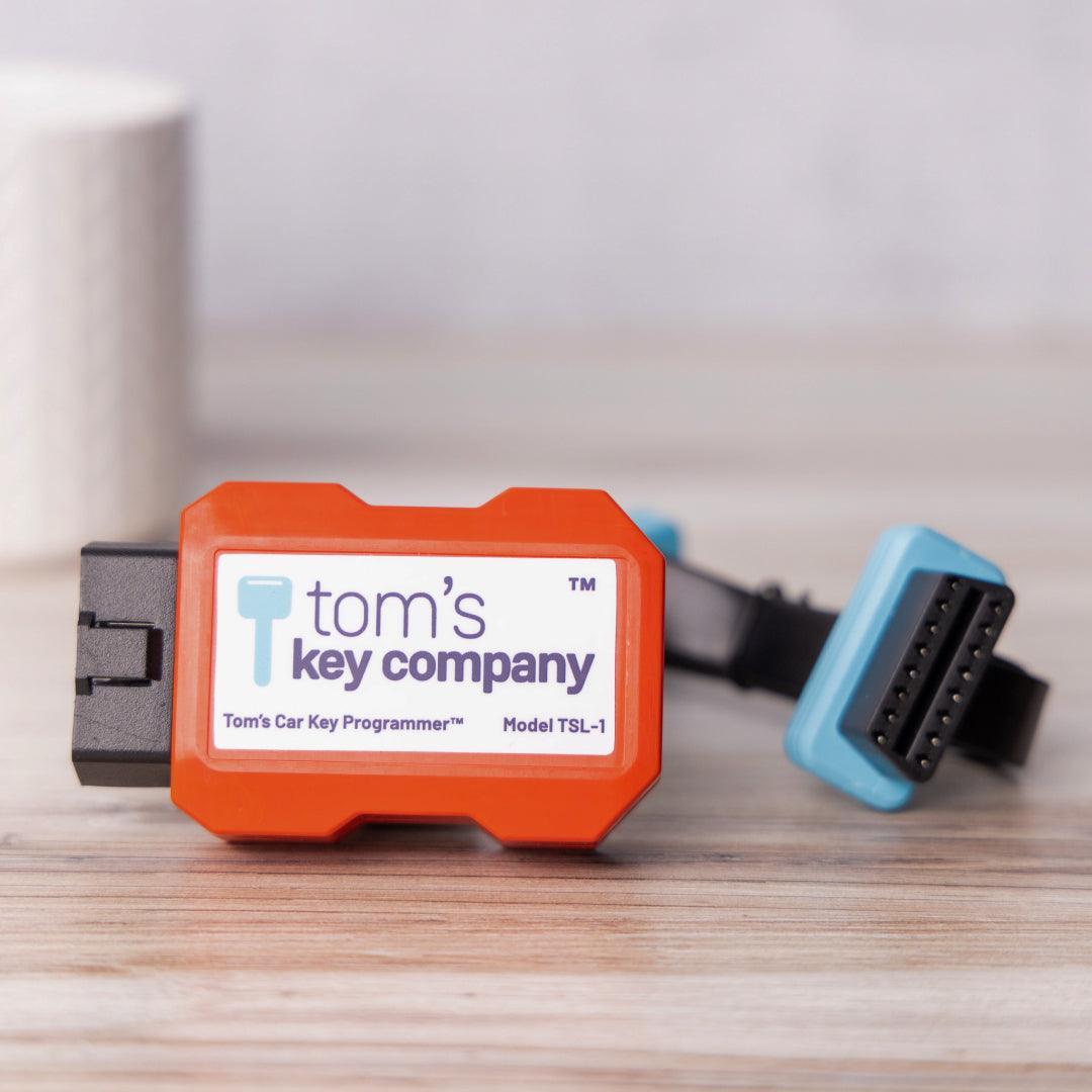

Dalsze badania doprowadziły mnie do przekonania, że w pewnym momencie podczas produkcji RAV 4 z 2010 roku, powyższa procedura programowania kluczy została anulowana przez Toyotę. Ponadto, jeśli pojazd zaprogramował pewną liczbę kluczy, nie będzie już programował żadnych więcej za pośrednictwem systemu pokładowego. Najlepszym rozwiązaniem w tej chwili jest wynajęcie programatora tego gościa za 45 dolarów. Jeszcze go nie wynająłem, ale na wypadek, gdyby ktoś inny znalazł się w takiej sytuacji, to dobry trop. Programuje on również przyciski pilota.

Znalazłem ten wątek, szukając losowych informacji o przeprogramowaniu dodatkowego pilota lub dwóch do niedawno zakupionego, "nowego dla mnie" RAV4 z 2010 roku. Wygląda na to, że wszyscy promują konfigurację "techstream", ale ten wynajęty programator działa bardzo dobrze, sądząc po tonach filmów na YouTube. Z wyjątkiem tego, że wynajęcie samego programatora za pośrednictwem Toms kosztuje tyle samo, co zakup programatora I 2 nie zaprogramowanych pilotów z serwisu Ebay (+/-$40). To zamierzam zrobić. Chcę tylko dostać się do mojego RAV, gdybym zamknął kluczyk w środku. Na razie nie potrzebuję dorabiać kluczy. Zmartwię się tym później. Istnieją usługi online, które dorabiają klucze na podstawie zdjęcia oryginału.
