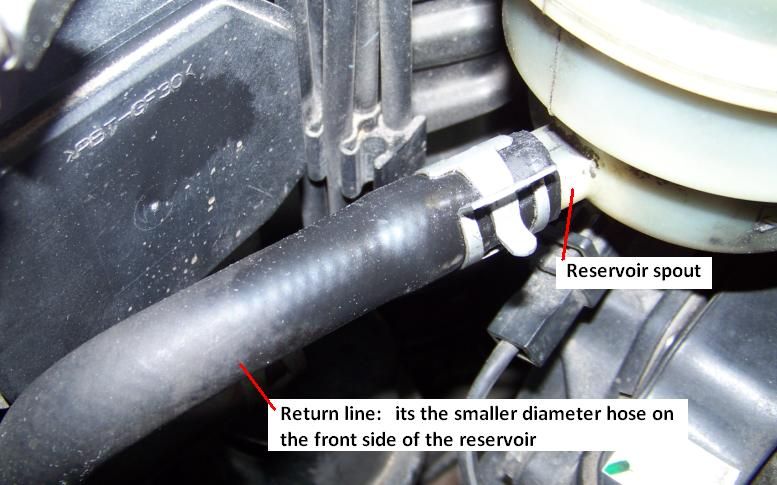

3.) Zlokalizuj przewód powrotny: jest to wąż o mniejszej średnicy podłączony do zbiornika. W przypadku Rav znajduje się on z przodu zbiornika.

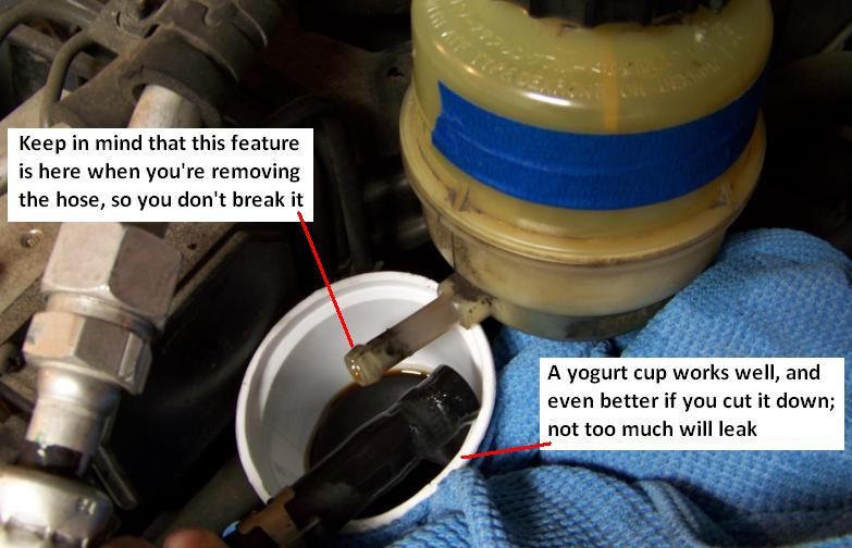

4.) Następnie odłączysz przewód powrotny: Odkręć zacisk przewodu powrotnego za pomocą szczypiec i przesuń go w dół węża o około 4 cale. Umieść mały pojemnik pod wylotem lub miej go na tyle blisko, aby móc do niego łatwo sięgnąć. Ręcznie odłącz wąż powrotny od zbiornika; spójrz na następny obrazek, aby zobaczyć, że wąż znajduje się nad wylotem o długości około 2,5 cala z elementem w kształcie żarówki na końcu. Odręczne uwolnienie tego węża wymaga trochę wysiłku: to tylko kwestia obrócenia go trochę i pociągnięcia do tyłu. Zajęło mi to piętnaście minut, aby uwolnić go w jednym Rav4, ale udało się go uwolnić. Nie używaj niczego (takiego jak szczypce kanałowe lub imadło), co mogłoby uszkodzić sam wąż lub plastikowy wylot. MOŻNA to zrobić ręcznie, ale może to zająć trochę czasu; to lepsze niż uszkodzenie linii. Zanim całkowicie usuniesz przewód, umieść pojemnik pod nim i wylotem, ponieważ trochę płynu wycieknie zarówno z przewodu, jak i ze zbiornika.

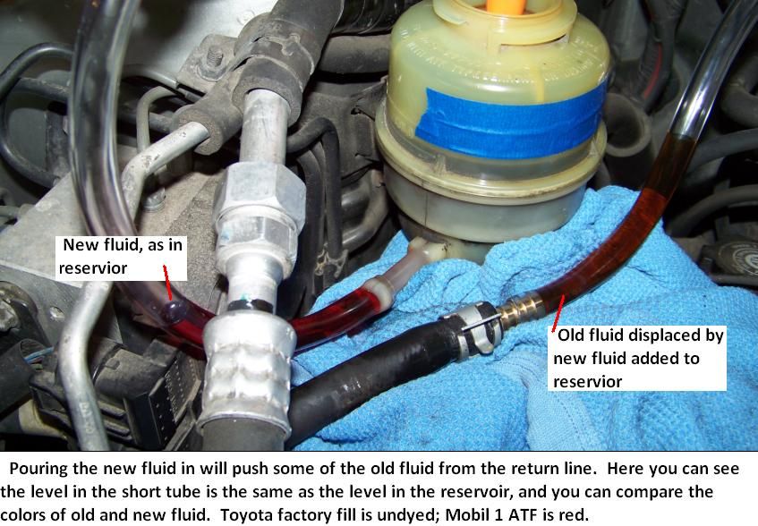

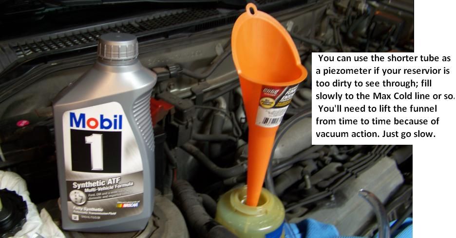

7.) Wlej nowy płyn do zbiornika; od czasu do czasu podnoś lejek, aby zapobiec działaniu próżni. Zobaczysz, że nowy płyn wypiera część starego płynu i wpycha go do przezroczystego wężyka podłączonego do przewodu powrotnego. Porównaj kolory.

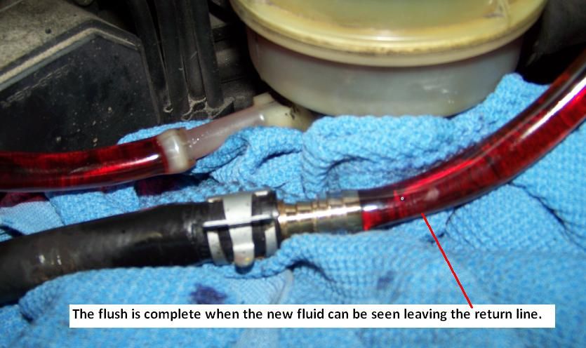

8.) Przejdź do kierownicy; NIE włączaj silnika. Przekręć kluczyk do pozycji ACC, ale ponownie nie włączaj silnika. Powoli obracaj kierownicą od blokady do blokady (to znaczy, aż do momentu, w którym nie możesz jej już obrócić), obserwując poziom w zbiorniku/piezometrze. NIE DOPUŚĆ DO OPRÓŻNIENIA ZBIORNIKA. Jeśli masz kogoś do pomocy, poproś go, aby obracał kierownicą, podczas gdy Ty obserwujesz poziom płynu i w razie potrzeby go uzupełniasz. Pamiętaj, aby od czasu do czasu podnosić lejek i powoli nalewać. Zobaczysz, jak poziom w zbiorniku spada podczas obracania kierownicy, a płyn jest przepychany przez układ. Kontynuuj obracanie kierownicy i napełnianie zbiornika, aż zobaczysz nowy płyn w przewodzie powrotnym. Zajmie to blisko 1 litra (mniej niż 1 kwarta); zatrzymaj się, gdy to zobaczysz, aby mieć pewność, że będziesz mieć wystarczająco dużo płynu, aby napełnić zbiornik tym, co pozostało w butelce o pojemności 1 kwarty, i możesz zaoszczędzić pieniądze, robiąc to wszystko tylko z 1 kwarty.

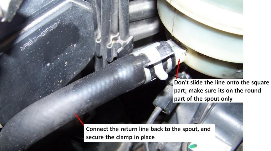

9.) Następnie odłączysz wężyk i podłączysz przewód powrotny z powrotem do zbiornika. Po usunięciu całego starego płynu podnieś wężyk na przewodzie powrotnym, aby pomóc w spuszczeniu jak największej ilości do pojemnika, aby mieć mniej wycieków podczas odłączania tej części. Odłącz złączkę kolczastą od przewodu powrotnego; jeśli trzymasz ją pionowo, niewiele wycieknie. Następnie odłącz wężyk od wylotu zbiornika (lub wyjmij zatyczkę do uszu, cokolwiek) i szybko połóż palec na otworze wylotu, aby zapobiec wyciekom ze zbiornika. Drugą ręką podłącz wąż powrotny z powrotem do wylotu. Przesuń wąż powrotny aż do końca cylindrycznej części wylotu, ale NIE na kwadratową część. Załóż zacisk.
10.) Teraz odpowietrzysz układ z powietrza. Napełnij zbiornik do poziomu między liniami COLD MIN i COLD MAX. Zostaw pokrywę zbiornika zdjętą i wróć do kierownicy. Odpowietrz układ z powietrza, ponownie obracając kierownicę od blokady do blokady. Obserwuj poziom w zbiorniku; będzie się obniżał podczas obracania kierownicy, ale nie powinien znacznie spadać. Obracaj od blokady do blokady kilka razy, aż poziom się ustabilizuje, ponieważ oznacza to, że nie ma już uwięzionego powietrza. Wyśrodkuj koło. Ponownie napełnij zbiornik do poziomu między liniami COLD MIN i COLD MAX. Załóż pokrywę.
