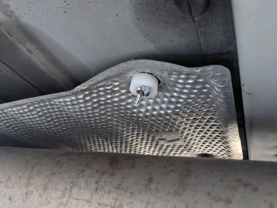

Einfache Lösung, ich konnte die alten Schrauben nicht entfernen, da sie zu verrostet waren, also habe ich den Nylon-Abstandshalter und dann die Flügelmutter über die alte Schraube gelegt. Ich habe einen Schraubenschlüssel benutzt, um die Flügelmuttern anzuziehen.
Man kann auch einen einfachen dünnen Abstandshalter, dann einen Nylon-Abstandshalter und dann eine Flügelmutter anbringen.
