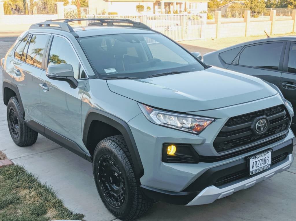

Rodas sparco terra 17x17,5 envoltas nos novos Firestone Destination AT2 245/65/17. Os espaçadores são os próximos para manter as coisas mais alinhadas, dado o offset de +45 e apenas 7,5 de largura. Devo ir de 0,5” ou 1”?
Como você gosta desses Firestone A/T2? Estou em dúvida entre eles, Pirelli Scorpion All Terrain Plus e Toyo Open Country AT III para o meu LE Hybrid. Os meus serão em rodas de liga leve de fábrica de 17x7".
Essa plataforma é levantada?
